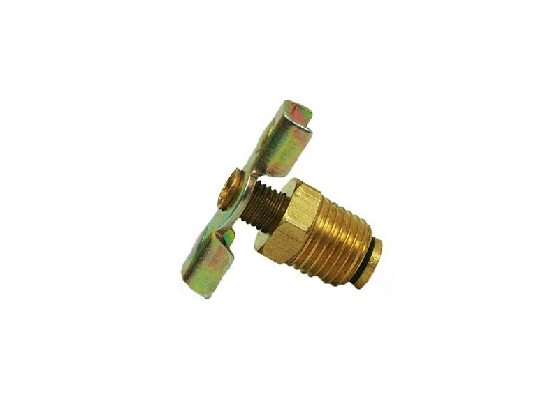

Pour moi, le robinet de vidange sur le bloc-moteur est équipé d'une soupape en bout donc, il n'est pas possible de le déboucher avec un fil de fer.

Exact Christophe,
Merci pour la photo n°1 qui facilite la compréhension
Veni vidi vici ;-)
Une fois de + grâce a ton bon conseil
L'air comprimé c'est magique
J'ai fait chanter le radiateur comme une vieille loco vapeur :-P
J'ai même améliorer le système de purge. En envoyant de l'air comprimé par le robinet de purge du bloc et en fermant le réservoir , l'eau sale ressort sous pression du bloc ;-)
