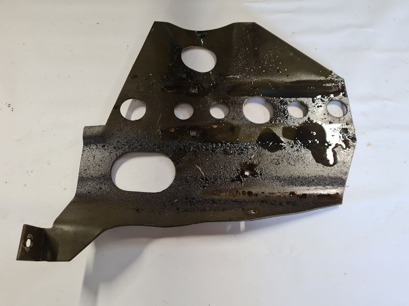

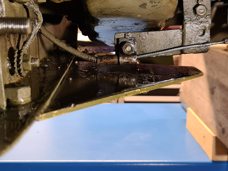

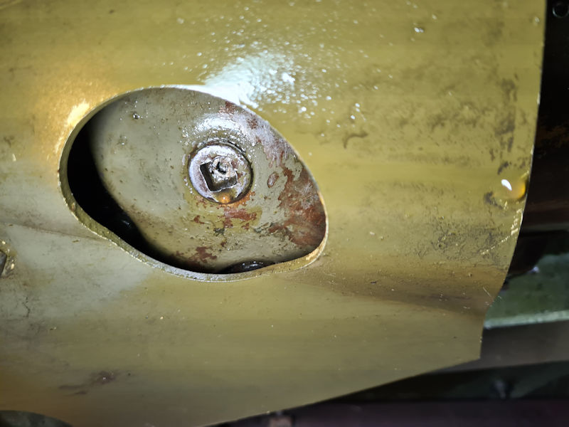

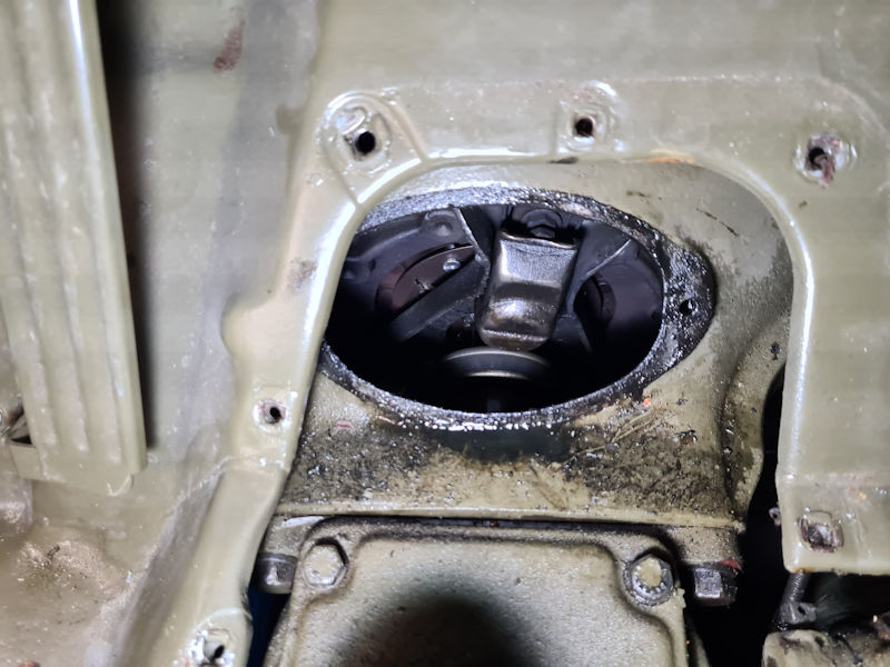

Ce Week-end, un nouvelle patiente est arrivée chez moi ...
Belle Jeep !
Mais quelle est la raison de cette visite ?
Chuuut, elle est incontinente !
A peine 1 heure après son arrivée !

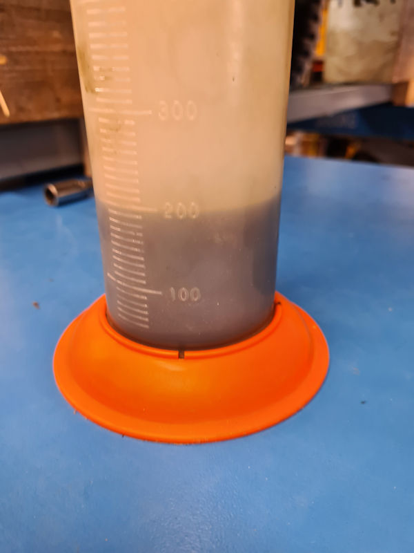

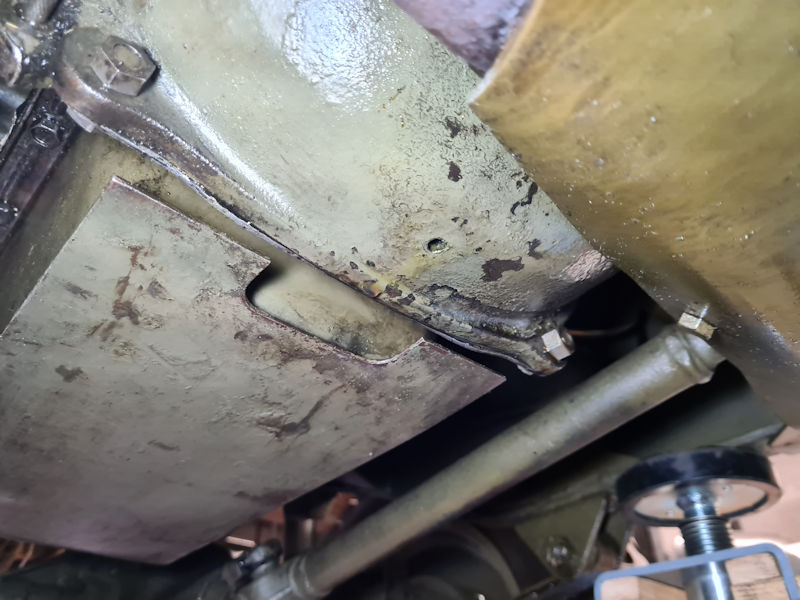

Hormis ce petit détail il y a quelques opérations à réaliser comme le remplacement des amortisseurs, vidange complète : Moteur, boites, ponts ... Jeu au niveau du boitier de direction, commutateur électrique capricieux ... Une révision générale donc !

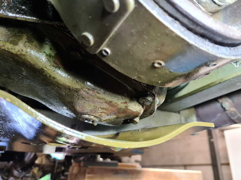

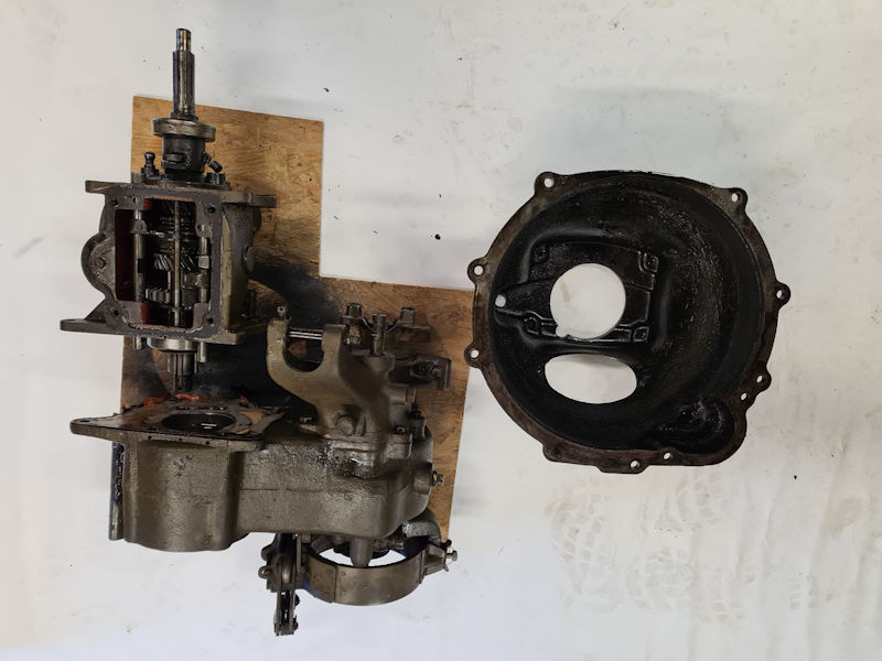

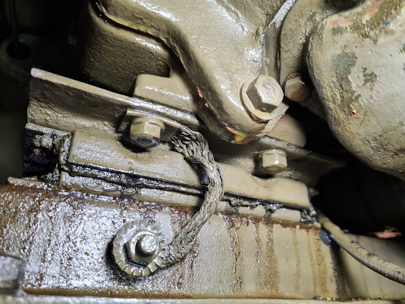

ou sont les frites ?? l huile est deja dispo sur les bas carter ca semble pas trop embetant on dira que le joint est cuit a changer et sur les bouchons ajouter un joint ou de la pate mais le entre boite et la cloche d'embrayage...la ca pose la question de la depose ou pas de la bestiole.

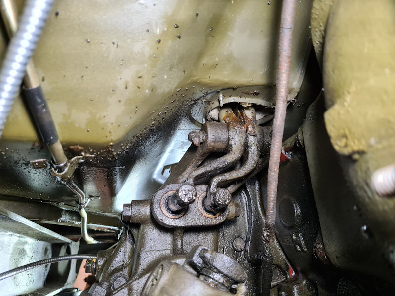

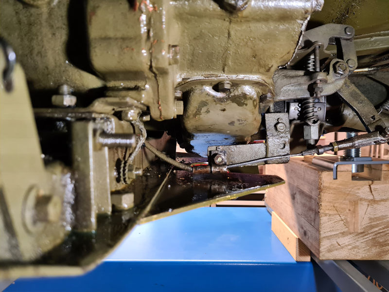

on voit aussi des fuites coté tringlerie BT on pourrait imaginer les joints spi de la boite de transfert et autre KO...... Bref un Printemps pleins de bonnes choses à faire....et toi qui voulait profiter de la chaise longue c est mal barré

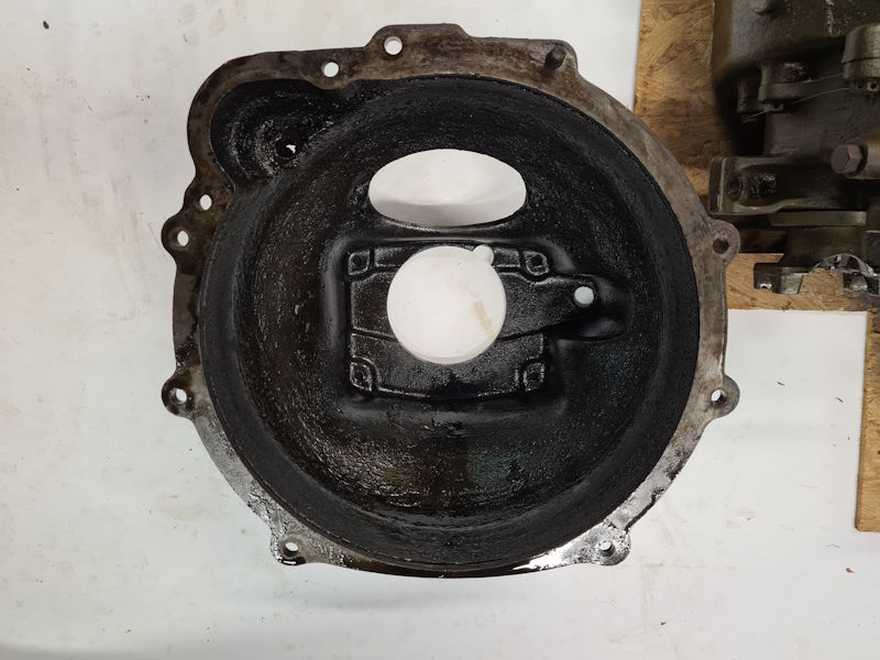

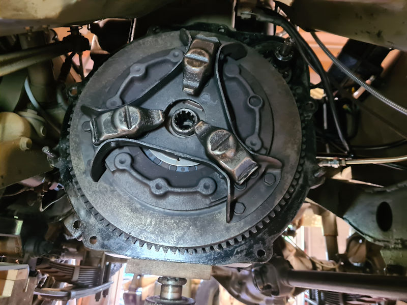

Bonsoir Il était temps, y'avait plus grand chose dans la boîte. En espérant qu'elle n'a pas roulé longtemps comme ça !!! Ce sera intéressant de voir à l'intérieur. Sinon, pour le reste, du classique et, comme "webmaitre", le plus compliqué sera de supprimer ces gouttes entre BDV et cloche. Hâte de voir la suite.
