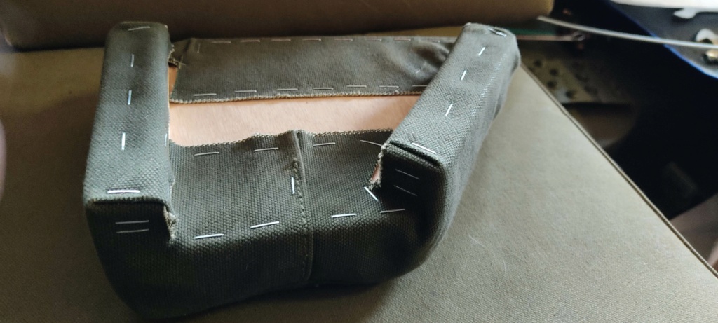

J'avais acheté , en lot, avec mes housses de siège, des accoudoirs M201.
Je ne les avais jamais regardé en 2 ans, et maintenant que je les ai sortis du grenier, je les trouve moches.
-Déjà du bois, bof,
-les tasseaux sont un peu haut, ce qui laisse un jour entre la tôle et l'accoudoir.
-l'empilement rend l'accoudoir trop épais.
Bref il fallais que je remédie à ça!
Par chance, pour mes 56 ans à venir dimanche, ma femme m'a offert des pièces de jeep dont les tôles des accoudoirs MB, et j'ai le droit de jouer avec tout de suite :-P

Alors démontage des agrafes qui tiennent la toile
retrait du bois
et je met la tôle à la place
»14/4/2023 13:56 Profil

je replie la toile, et je marque l'emplacement des inserts de fixation à la carosserie
je renlève la toile, puis avec un emporte pièce, je la perce et la replie de nouveau.
»14/4/2023 13:59 Profil

Il n'y a plus qu'a fixer l'ensemble sur la carrosserie avec 4 vis 1/4X3/4
Maintenant ça me plais. ;-)
