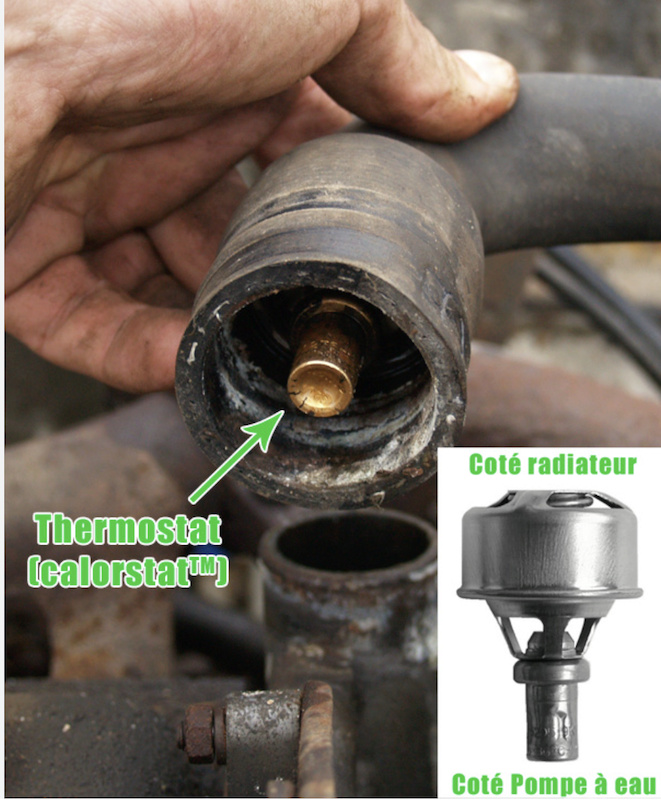

je rebondis sur le message de Sebastien, sur "mais que trouve t on dans nos durites", en demontant la durite superieur du HWLD, vla t y pas que je vois un truc bizarre, Petard le calostar qui se barre dans la Durite.....

Bonjour, tu es sur que ce n'est pas son emplacement ? car par exemple sur l'Espace 2 essence le Carlostat est fixé dans la durite à la sortie de la culasse et surtout à mettre dans le bon sens , maintenu par un Serflex.

Oui effectivement, Jeeptic a raison. Sur certaines voitures le calorstat était positionné dans la durite.

oui c est aussi la reflexion que je mettais faite, ca aspirait super fort coté durite :-P . en regardant le tube de la pompe eau et du positionnement du calostar effectivement l emplacement est libre et donc tout tient par la durite et le flexible...

C'est bien sa place, et comme dit plus haut juste faire attention au sens.

Jais trouvé ça aussi, mais avec pompe Bosch.
https://www.peugeot404vereniging.nl/docs/Peugeot%20404%20Diesel%20XD%2088%20Documentation%20D%27Atelier%20-%20OCR.pdf
Les indenor avec pompe en ligne je ne me souviens pas en avoir rencontré mais plutôt avec des pompes rotative type C A V Roto Diesel en plus des Bosch.

Oui Bruno et merci pour les liens. Pour info les pompes d injections sont multiples sur les multiples versions indenor. Dans mon cas le modele silto a ete monte. A l occase je vous fais une photo
