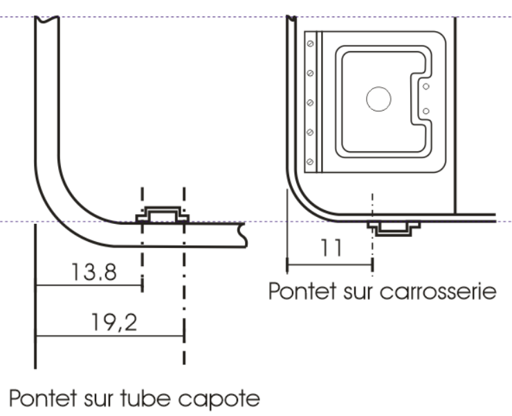

      Juste une petite question simple : Est-ce que quelqu’un peut me dire les côtes pour fixer les pontets qui servent à tenir la bache sur l’arceau.
      #166847
        Je n’avais pas la position officiel non plus, j’ai mis ça dans l’alignement des pontets de la caisse.
        #166849
          #166871
          spearspear
            Je peux pas aider, j’ai mis l’arceau hors de la jeep et loin d’accès … L’astuce de filitosa de se caler par rapport à la caisse est bonne. Les autres MilJeepers, pas le courage de descendre dans le garage au fonds du jardin pour aller jeter un oeil et prendre une mesure ?
            toujours de la jeep
            #166873
              Je ne peux pas aider non plus car je n’ai pas de pontet sur mon arceau.
              #166875
                Je viens d’aller voir par curiosité, coté passager, c’est bien aligné et coté conducteur il y a un léger décalage.
                #166876
                  Hello,
                  Pontet WOA2168
                  #166881
                  dandepdandep
                    Bonsoir.
                    Pour moi idem que filitosa ( arceau m201 )
                    #166882
