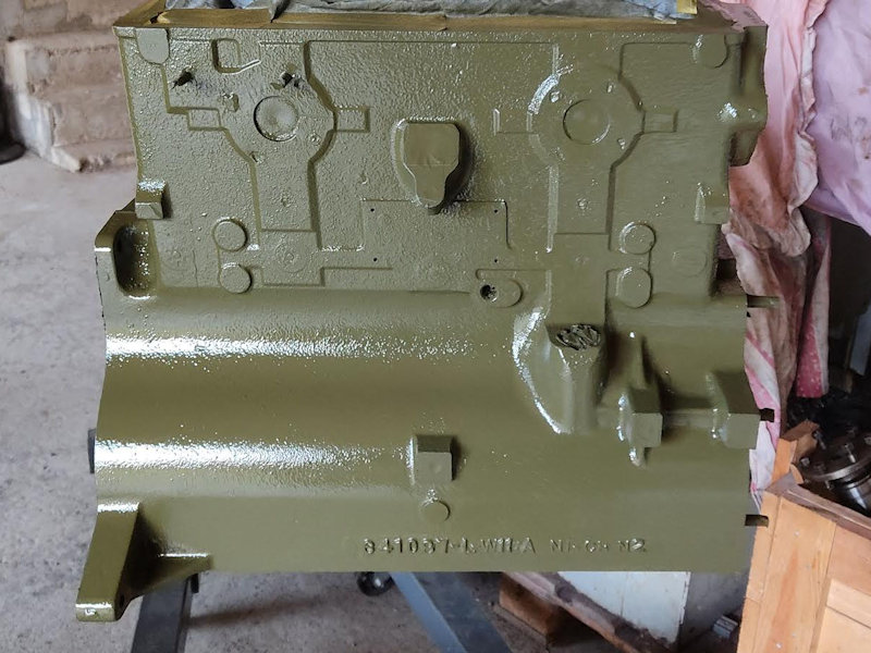

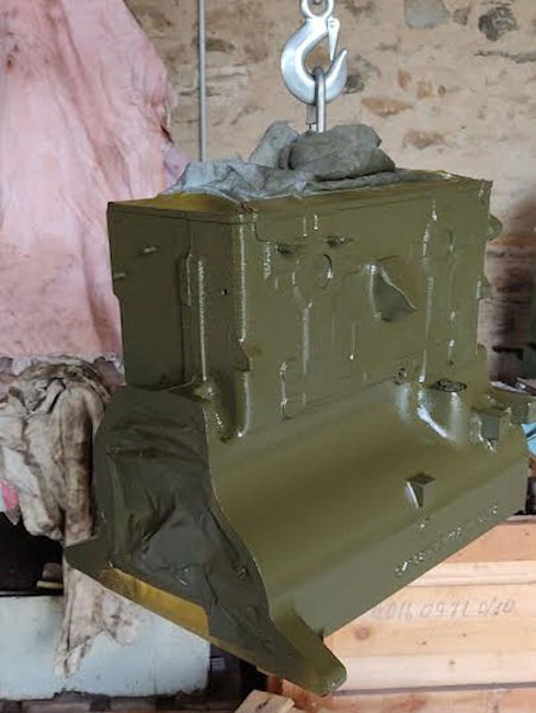

            #161500
            TyrosTyros
              Le moteur est entièrement démonté,
              et nettoyé, même les canaux de lubrification
              la peinture est faite, il ne reste plus qu’à le porter chez l’usineur.
