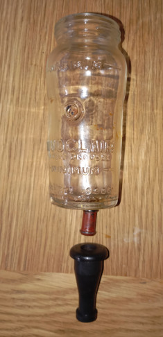

      Qui a une petite astuce pour faire le remontage de la tétine avec la douille dans le bocal sans casser le bocal ?
      Je me dis que si je mets la tetine dans de l’eau bouillante cela ramollira le plastique et je pourrai plus facilement mettre la douille ?
      Qu’en pensez vous ? Retour d’experience favorable souhaité !! Le tout en image
      #166483
        As tu essayé de rentrer la tétine par l’intérieur en la poussant avec un cylindre (en bois par exemple) après l’avoir enduite de vaseline? Ensuite faire pareil pour la douille.
        #166486
          Hello Gilles
          oui j’ai fait plusieurs essais
          – l’essai tetine seule puis douille dans le bocal c est pas ideal la douille se barre gentiment des qu’on veut la “frapper”
          – essai tetine et douille partiellement mises dans la tetine puis dans le bocal, poussée avec chasse goupille pas terrible ca n’avance que peu et risque de casser le verre
          – essai tetine et douille mises en position cible puis positionnement dans le bocal…avec chasse goupille pas terrible ca n’avance pas et risque de casser le verre
          je n’avais pas mi de vaseline…je vais recommencer avec …. la tetine neuve est vraiment costaud au regard de l’ancienne qui est de fait a subi les affres du temps et n’a plus les propriétés premieres
          je vais essaye via l’eau chaude…
