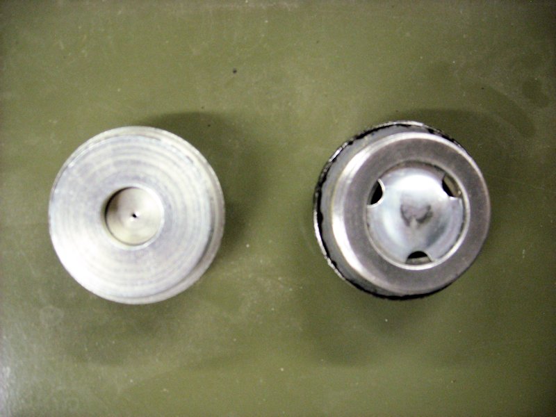

      Comme je vous l’ai dit, je travaille sur une Hotchkiss M201 pour un ami.
      Contrôle complet du circuit de freinage …
      Le maitre cylindre a été remplacer par un neuf (Français) mais le bouchon est une vrai merde !
      Lorsque l’on appuie sur la pédale de frein, le liquide de frein ressort par l’évent du bouchon !
      Je n’ai pas ce problème avec celui de ma Willys et voici pourquoi en image :
      Le nouveau bouchon à gauche n’a pas de déflecteur, ce qui fait que le geyser arrose directement l’évent et il y a fuite !
      #159004
        Une solution pour résoudre le problème est de souder un tube dans le bouchon puis d’y raccorder une durite et un bocal de liquide de frein avec témoin. Plus de fuite et sécurité en plus.
        #159005
        spearspear
          A revoir avec precision mais il semble que j’ai le meme bouchon sur la M201 que celui de gauche et pas de probleme…il doit y avoir une membrane qui joue la depression ..j avoue ne pas avoir zoomer sur l’interieur …..ton maitre cylindre qu’est dur !! 😛 😛
          toujours de la jeep
          #159006
            Oui, ajouter un nivocode serait une bonne solution.
            Pour en revenir au bouchon, la membrane ne doit pas fonctionner !
