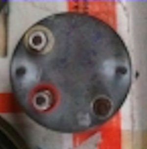

      Connaissez vous le branchement de l’indicateur du niveau d’essence ?
      Quelles bornes relier ?
      Voici la photo vue de derrière :
      En vous remerciant

          dandepdandep
            Bonsoir.
            Votre indicateur semble français et en 6v, dans ce cas: le + sur la borne qui apparaît en rouge sur votre photo, le fil qui vient du transmetteur ( la jauge sur le réservoir ) sur la borne qui apparaît en blanc ( à l’origine c’est jaune ) et le cadre correctement à la masse sur le tableau de bord.
