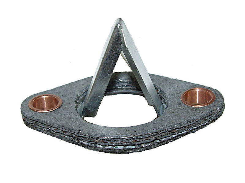

      Je viens de démonter le carburateur solex de ma willys pour le restaurer et j’ai découvert en le démontant deux pattes en cuivre en travers a l’entrée de la pipe d’admission .
      Les pattes partent des bord de la pipe sous le carbu et descendent en ce rejoignant au centre
      Quelqu’un peut il me dire a quoi servent ces pattes.
      #100765
        Il s’agit d’un joint diffuseur. 😉
        ATTENTION ! Sur le joint diffuseur présenté sur cette photo, il est impératif de supprimer les deux inserts en cuivre !

          salut christophe,depuis le montage d un autre carter sur ma titine ,elle tourne mal ( ralenti irregulier,trou,ne marche bien qu avec le starter legerement tiré) prise d air me semble.j ai changé le joint diffuseur en meme temps et il me semble que les inserts cuivres etaient presents ,peut etre que grace a toi j ai trouvé la panne 😛
          je regarde demain ,te tiens au courant
