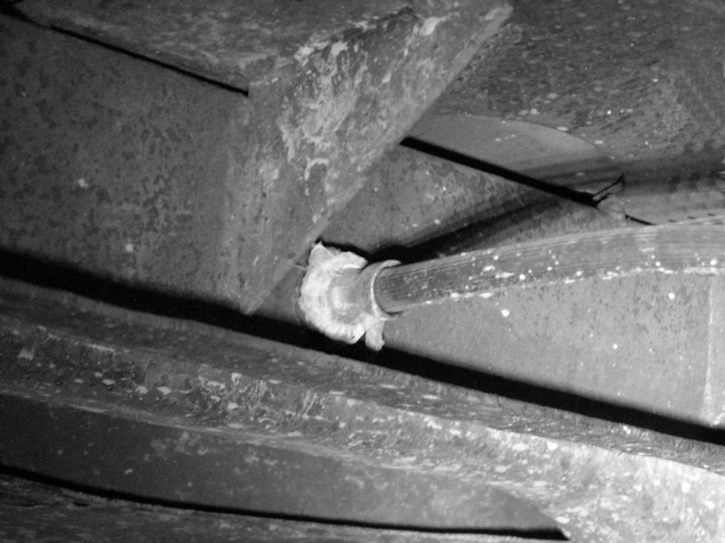

      quelqu’un pourrait il me dire (une photo serait l’idéal) si la connexion entre le tube rigide (MC / Freins arrières) et le flexible doit être fixé sur la traverse centrale ? ou bien le montage est flottant …. il me reste un clip qui devrait se mettre a cet endroit et je ne vois pas où ????? 😕

        oui il y doit y avoir un clip en “U” comme sur tous les autres flexibles d’ailleurs

          Merci le clip en u je sais mais ou se fixe t il ???? je ne vois pas de trou sur la travers centrale ….

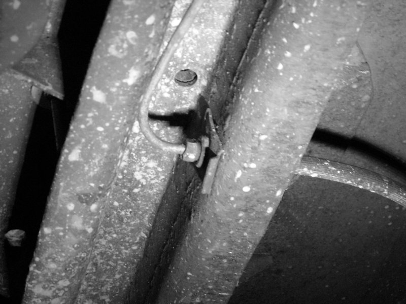

            La liaison se fait bien au niveau de la traverse centrale et il y a bien un trou de passage (sur la face arrière) pour passer l’embout du flexible et mettre en place le clip en “U” de l’autre côté.
            Voici quelques photos de mes archives …

              En fait mon châssis est neuf et la traverse n’est pas percée à cet endroit…. Je vais donc m’adapter.
              Encore merci pour la réponse et les photos.
