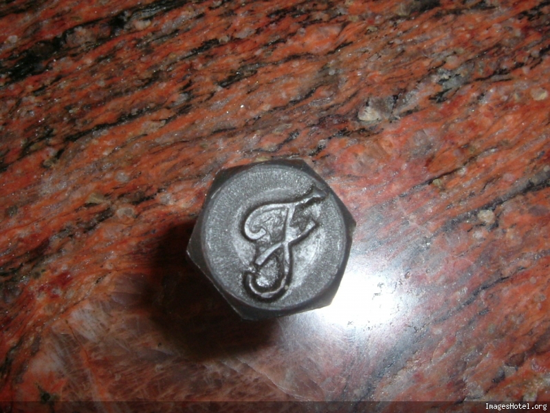

Suite à des problèmes rencontrés sur plusieurs jeep avec les vis de couronne cassées, j’ai ouvert mon pont arrière et voilà comment cela se passe.
