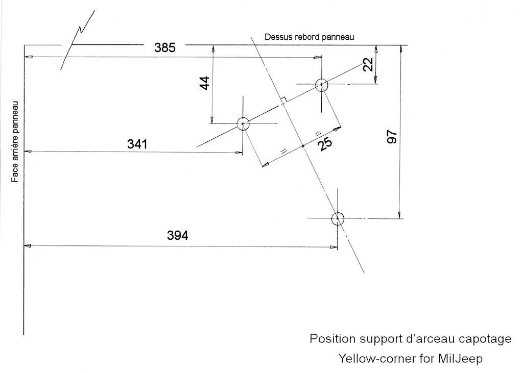

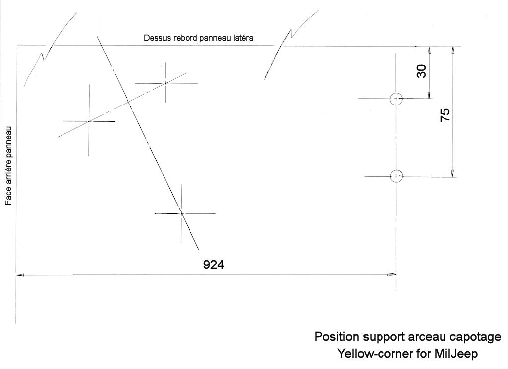

      Quelqu’un a t il le plan pour faire le percage des supports avant et arrière de l’arceau … Je ne peux pas les prendre … J’ai qu’un bras en ce moment (je sors de l’hopital) C’est pour un copain … merci 😉
      #116858
        Voici deux plans pour le poinçonnage des trous de fixation des supports d’arceau.
