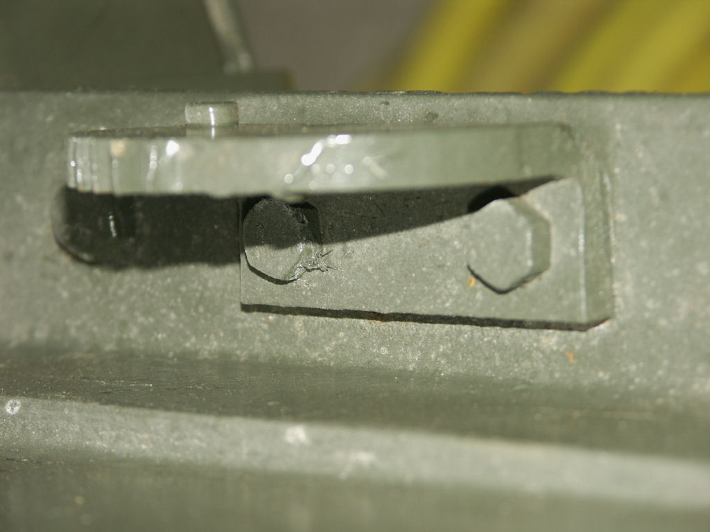

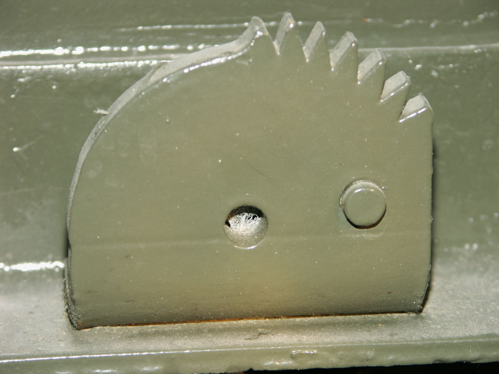

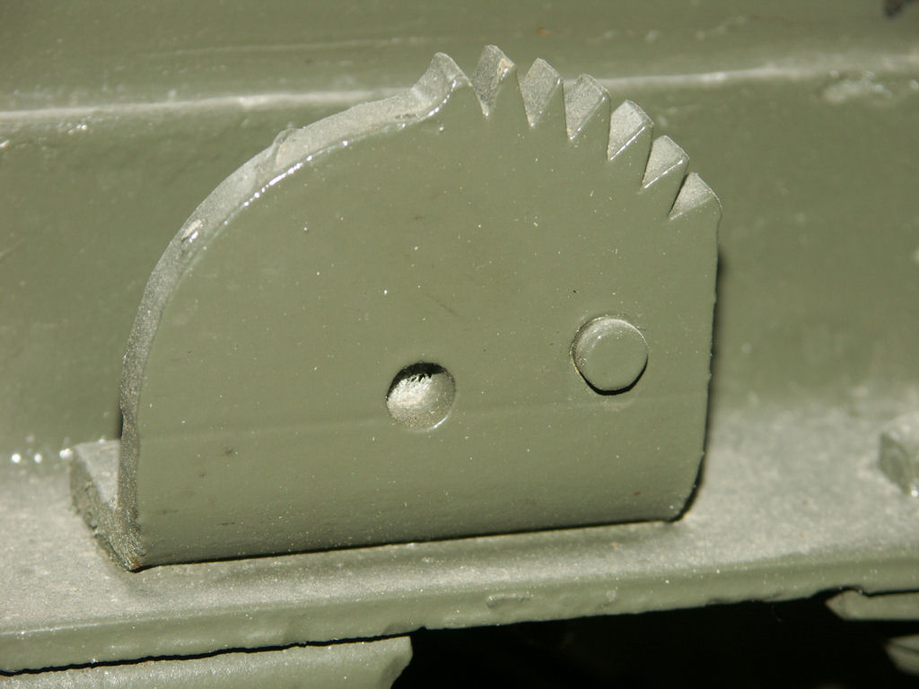

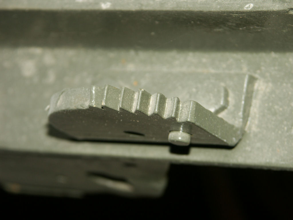

      Salut quelqu’un pourrait il me donner les cotes exacte de la pièce de frein à main de remorque,qui est fixer sur le chassis ,qui sert de crans ,photos bienvenues merci à tous A+ 😉
      #47387
        Je pense qu’il parle de cette pièce là :
        Le cotes vont venir dans la journée !

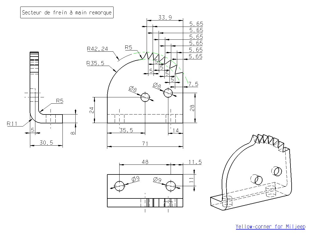

          #47401
            Re,
            Voici le plan ! (fait maison) 😉
            Yellow-corner.
            #47402
              Bah ! Y a plus qu’à maintenant 😀 😀
              #47406
              caporalpiloucaporalpilou
                Même moi je n’aurais pas fait mieux 😀 😀 😀 non je rigole c’est nickel en tout cas merci et A++++++++ 😉

                    #47595
                      Aller ! Une petite mise à jour du plan 😉 Et une meilleure qualité du document. (voir un peu plus haut dans les réponses)
                      Yellow-corner.
