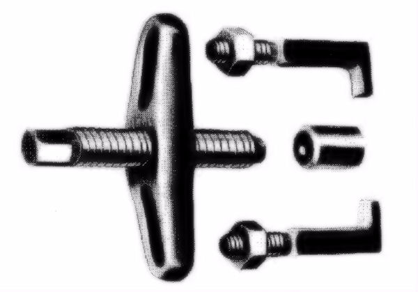

      j’ai essayé avec un extracteur a griffes et j’ai même chauffé la partie métallique sur le pignon mais rien n’y fait !!
      Quelqu’un aurait il une technique ou une photo de l’extracteur a utiliser dans ce cas

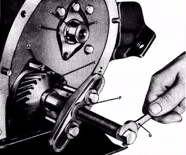

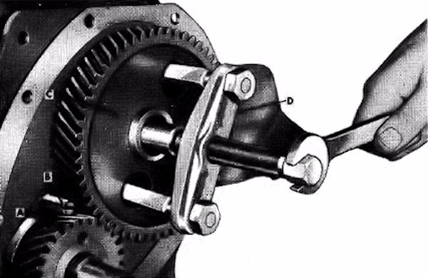

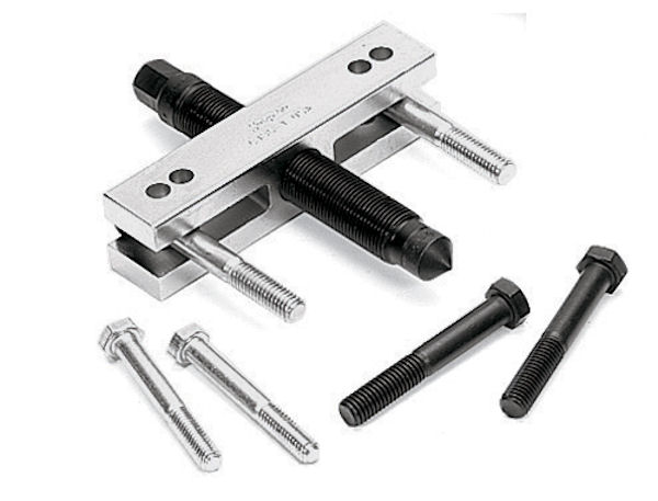

        Ha ! Cette manie de toujours vouloir utiliser un chalumeau ou un marteau pour démonter les pièces récalcitrantes !!! 😉
        Outil d’origine :
        Outil actuel :
        Utilisation de l’outil :

          Infiniment merci pour ces précieuses photos !
          effectivement, ce sont mes griffes qui posent probleme. Je sais ce qu’il me reste à faire cet apres midi 😀
