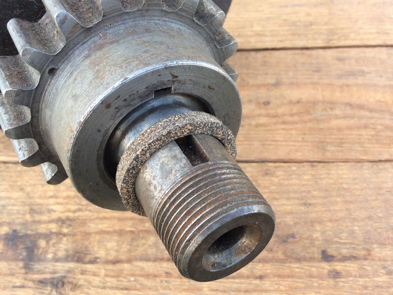

      Qui sait ou va le joint en liège sur l’embout du vilebrequin ?
      Juste après le déflecteur d’huile ou avant ?

        Le joint en liège se positionne entre le pignon de vilebrequin et le déflecteur d’huile.

            Ah oui le joint rentre dans le pignon.
            Super merci beaucoup je peux continuer mon remontage
