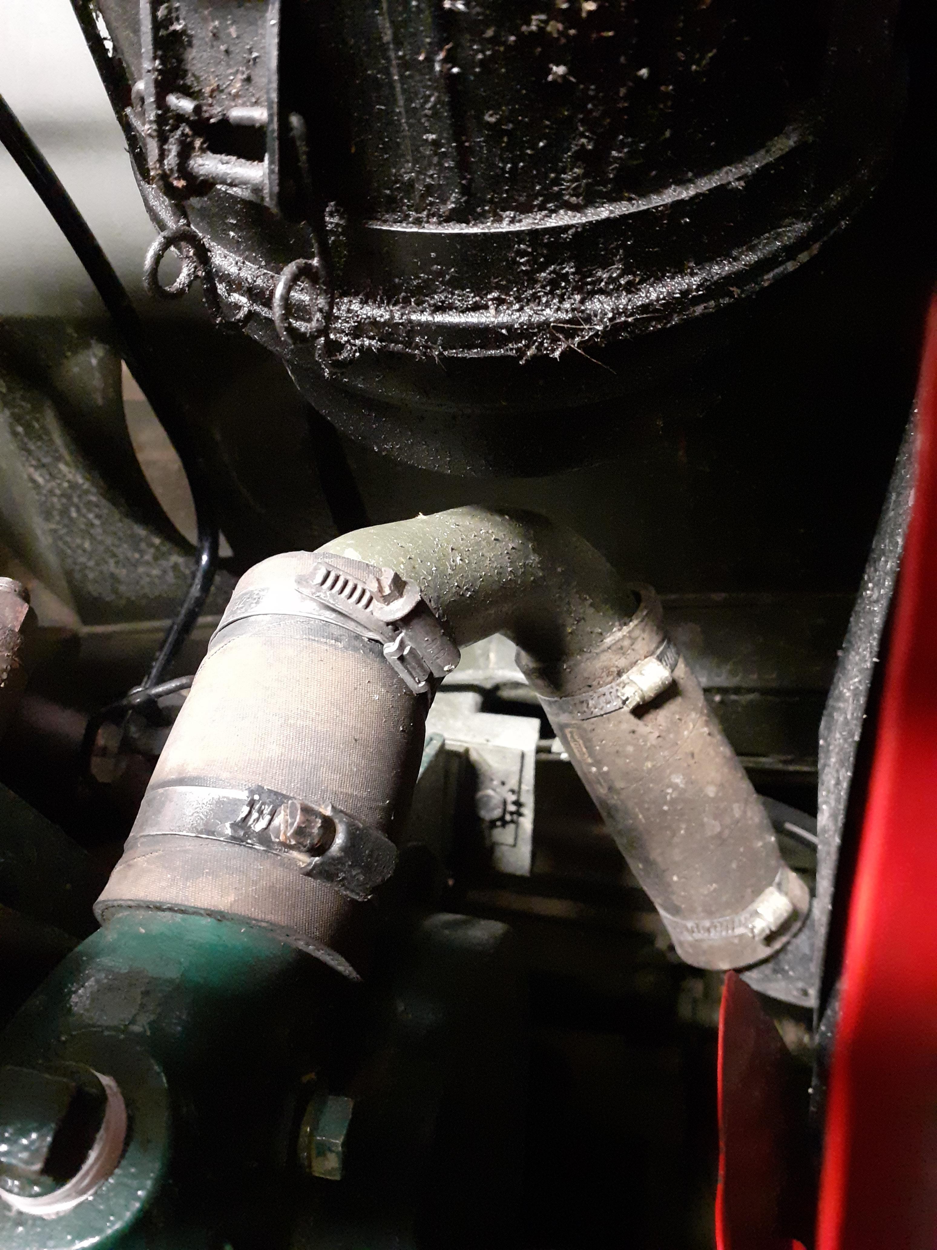

      Le raccordement sur le bas du radiateur se fait par deux durites caoutchouc, et un tube métallique courbé, ce dernier est assymetrique sur une M201, comme mon radiateur est retourné en révision, j’en profite pour poser la question, auriez vous une photo de son montage

        Pas facile de faire une bonne photo …
        Mais en voici une.
        Le plus important ce sont les longueurs des durites, en haut 8cm et en bas 12cm. Correctement emboitées sinon le filtre à air va toucher le tube coudé.
