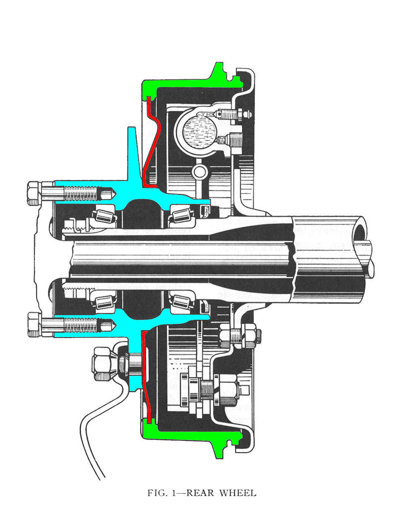

Accueil › Forums › Jeep en Vrac › Groupe 12-13-14 : Freins, Roues et Direction. › frein Ce sujet contient 1 participant et 2 réponses. 3 sujets de 1 à 3 (sur un total de 3) Auteur Messages 4 juin 2010 à 13h16 #18541 jeep85Participant boujour, je remonte mes freins arr, mais je ne ma rappelle pas le sens du roulement conique (celui qui se trouve en dernier, vers l’extérieur de la roue d’avance merci 4 juin 2010 à 16h31 #93886 Yellow-cornerMaître des clés Bonjour, Voir schéma : Amicalement, Christophe. 4 juin 2010 à 19h13 #93891 jeep85Participant super merci Auteur Messages 3 sujets de 1 à 3 (sur un total de 3) Vous devez être connecté pour répondre à ce sujet. Connexion Identifiant: Mot de passe: Rester connecté Connexion
