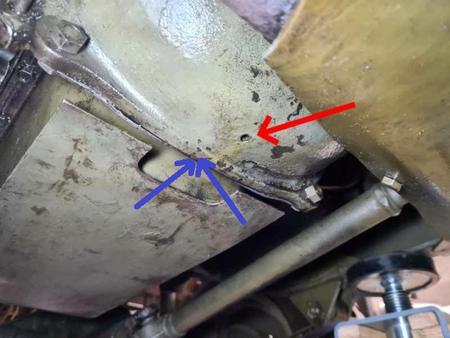

      Hello à tous
      Retour de Corse pour le 80 ieme anniversaire, la jeep fuit l’huile moteur 🙁
      Les projections vont jusqu’à l’arbre arrière
      Les joints de palier arrière sont neufs neuf
      Quelqu’un a une idée ?
      #165127
        Si la fuite vient du carter d’embrayage, soit c’est de l’huile moteur, soit c’est de l’huile de boite.
        Si huile moteur, joint de palier arrière HS et/ou palier usé.
        Si huile de boite, joint de tulipe ou bouchon de coulisseau.
        #165128
          A ce niveau c’est plutôt une fuite de boite, Une fuite moteur serai entre le bloc et la tôle et entre la tôle et la cloche et puis bien observer la couleur et aussi l’odeur de cette huile.
          Je me suis permis de modifié ta photo flèche bleu

            C’est de l’huile moteur
            Pourtant on a sorti le moteur et changé les joints spi et « cigarettes » 😕

                Ton joint est en contact avec le vilebrequin. Si la surface est usée et/ou rayée, le joint ne peut pas garantir l’étanchéité. A vérifier.
