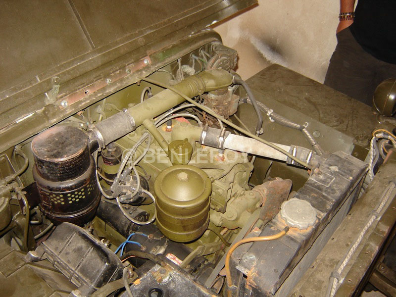

                          Benleroy
                            Tout a fait Frenchy.
                            Jeep M201 6V, dont le chassis a été renforcé lors d’un passage a la maltournée.
                            Pour info, voici une photo de l’espace moteur M201 6v
