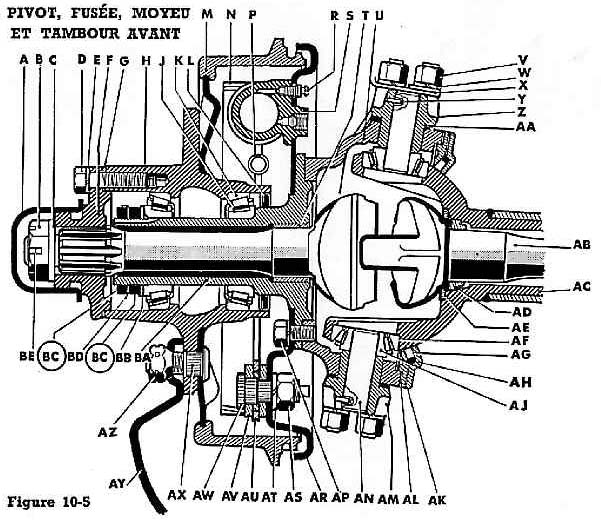

l’un d’entre vous aurait-il déjà remplacé le joint interieur du pont avant, coté roue (c’est à dire celui qu’il ne faut pas déteriorer lorsque l’on sort le cardan?
L’un des miens est très abimé. Il est retenu par une bague en bronze elle même bloquée dans le carter du pont.
J’aimerai savoir comment sortir le joint…
je suis également à la recherche d’une vue en coupe de cette zone là.
En vous remerciant.
PH
ci jont un lien avec les vues eclatees source documentation precise nous la pieces….pour moi il y a le joint en feutrine assez simple a mettre….
Merci pour le lien.
Il me semble que le joint est la pièce référencée WO-A-6263. cette pièce ressemble beaucoup a un joint a lèvre à armature rigide, donc difficilement déformable, bloquée en position par la bague WO-A-780…
l’extraction des bagues n’est pas simple sans risquer de les déformer.
Il me semble que le meilleur moyen est de les chasser depuis le coté opposé à l’aide d’un long chasse goupille…
Je vais devoir tenter le coup et j’espere pouvoir trouver les joints neufs…
