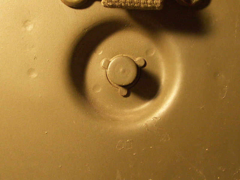

      Bonsoir,j’essaye de demonter les loquets de coffre arriere pour les recuperer,existe t-il une astuce car je n’y arrive pas

        Bah y a juste 2 petites vis a retirer. J’ai du les démonter recemment avant d’envoyer la caisse au sablage.
        Tu enleves les 2 vis, tu appuies sur le loquets et ca sort tt seu

          Le problème avec les loquets, c’est qu’il y a effectivement 2 vis à l’intérieur du coffre mais il y a surtout les trois petites languettes qui se trouvent du coté du poussoir et qu’il faut déssertir doucement pour ne pas les casser !
          Le mieux, prendre une spatule un peu épaisse, la passer sous la languette et relever la languette.
