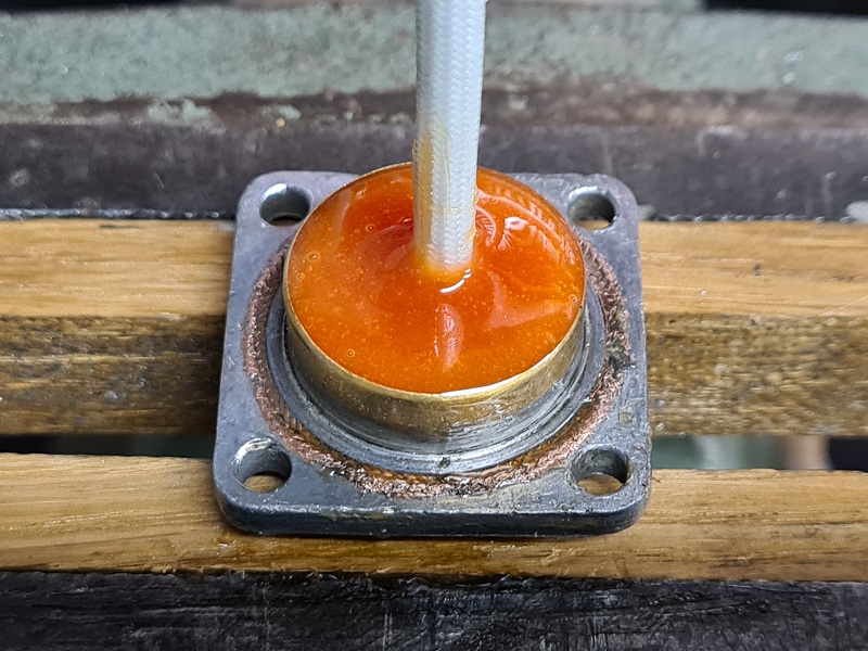

              #159222

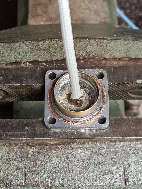

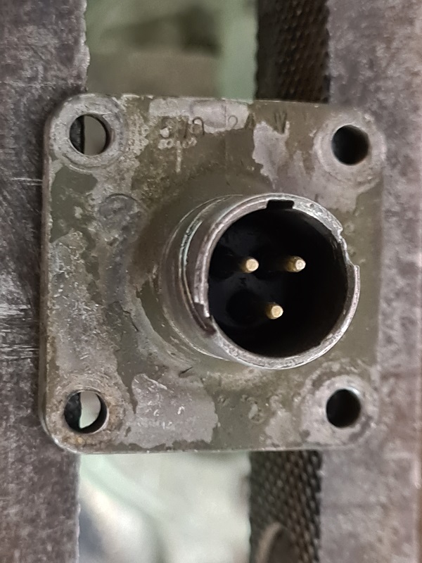

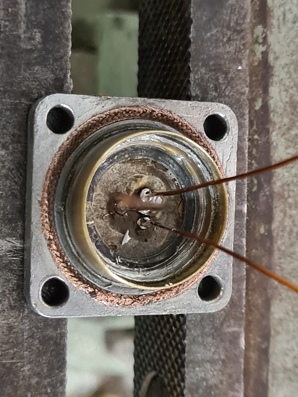

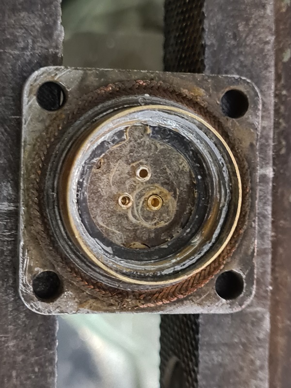

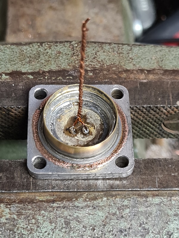

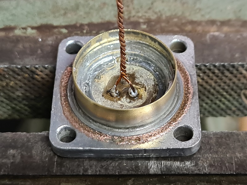

                J’ai effectivement supprimé l’antiparasite qui se trouve dans l’allumeur.
                Je l’ai coupé à 1 cm de la prise et j’ai recablé la prise pour aller directement à la bobine
                La prise.
                Evidement de l’antiparasite au dremel.
                Mise en place des fils.
                Une petite torsade.
                Mise en place de l’isolant.
                On coule de la résine pour l’isolation du connecteur.
                #159223
