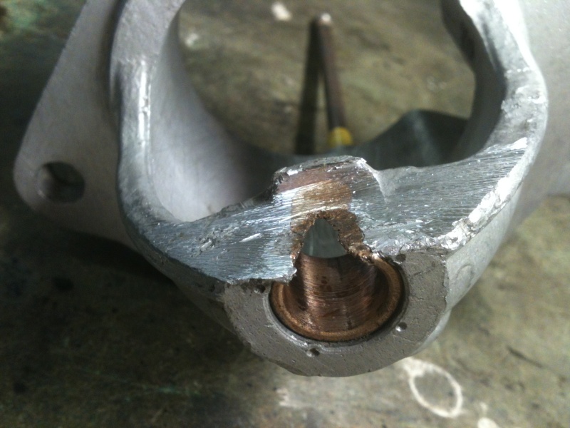

      Après avoir déposé mon démarreur sur ma Jeep Hotchkiss, équippée d’un moteur diesel Indenor 2.1L type XDP4.90, je me suis aperçu qu’il y avait un gros souci!!! L’extrémité du démarreur a frotté sur le volant moteur qui l’a complètement usé (voir photo). Je me demande même comment ça pouvait fonctionner !!!! Le démarreur en place est de type DUCEL 6160D. Afin de réaliser un montage correct, je souhaiterai remplacer le démarreur en place par un modèle bien adapté. Malheureusement je n’ai aucune idée de la référence du démarreur que je dois acheter. Si des Jeepers pouvaient m’aider ce serait super.

            J’ai remplacé le moteur diesel venant d’une 403 qui équipait ma M201 par un 504.
            J’ai à l’époque remplacé la cloche d’embrayage et remonté le démarreur de la 403. Celui de la 504 n’allait pas. Trop grand!
            A toutes fins utiles.

              Ah ouai il mord ton volant 😀
