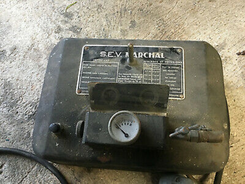

De passage chez un ami Jeeper et mécano, il m’a montré un outil bien pratique … Mais, de quoi s’agit-il ?
L’outil.
test mesure pour la pression d essence ??
Bonjour Hub,
Non, essaye encore ! 😉
Un contrôleur de bougies ?
Bonjour Michel,
Oui, il s’agit d’un controleur de bougie d’allumage.
Super trouvaille tous ces outils…..j aime bien les copains mecano de Yellow 😀
Euh ?
On ouvre le robinet pour laisser passer le courant?
Cet outil sert à faire des essais de bougie en pression. Le mano est gradué jusqu’à 10 bars.
Le fonctionnement est assez simple. l’appareil est branché sur le 220 volts et alimente une bobine et un condensateur.
Une arrivée d’air comprimé permet de mettre en compression la chambre afin de recréer les conditions réelles de combustion.
La pression se règle en fonction de l’écartement des électrodes de la bougie.
