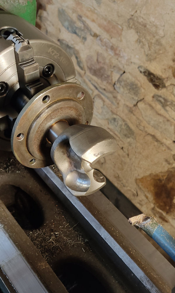

              j’ai présenté la fusée sur le moyeu avec le cardan monté, je me suis aperçu d’un léger décalage de l’épaulement. et si j’enfonçais la fusée dans son logement j’avais un réel point dur en tournant le cardan.
              J’ai cherché un moment pensant que j’avais un problème de concentricité de mes réalisations, mais en fait j’ai trouvé:
              l’arbre du cardan est voilé, bien que ce soit invisible à l’œil, il est plié entre les cannelures en bout et la portée du joint spi. C’est un Bendix.
              Monté dans le tour, le cardan à un faux rond de 2 centimètres!
              il est à remplacer
              Je tente de faire une vidéo.

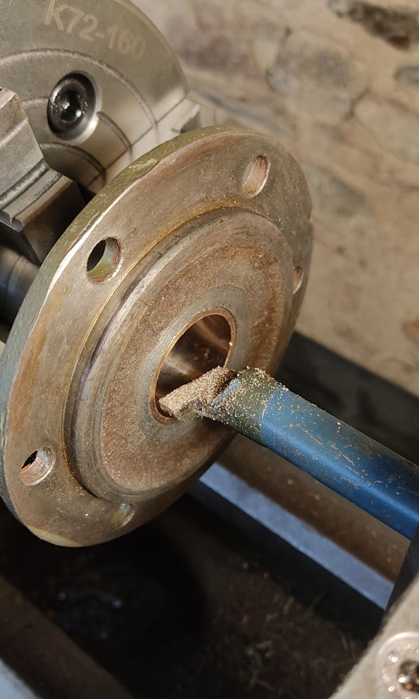

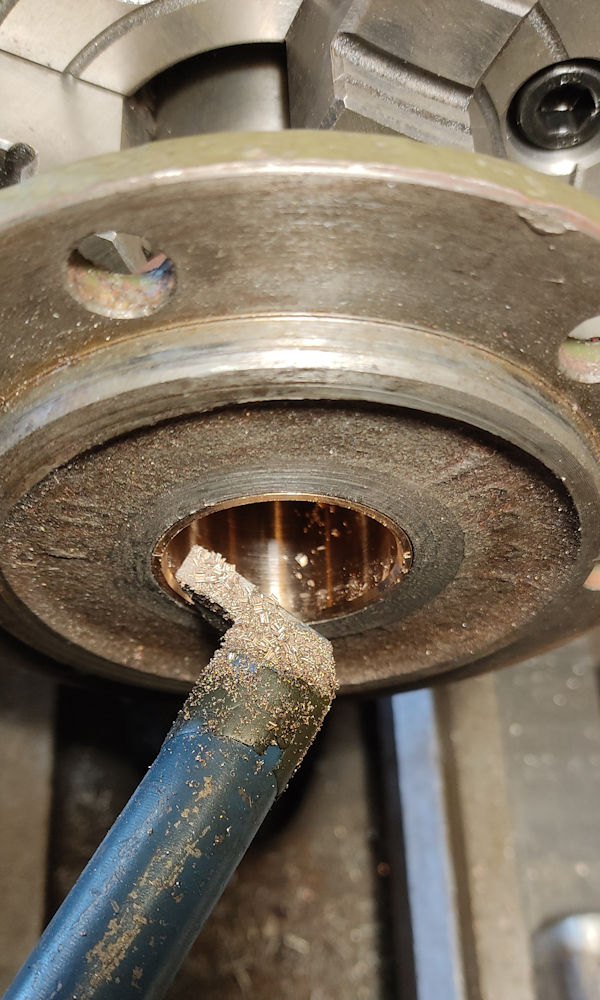

                  Un ami m’ayant donné un cardan, après remplacement des siens.
                  j’ai pu récupérer l’arbre long et refaire un cardan complet.
                  il restait à finir d’aléser la dernière bague de fusée gauche.
                  Après positionnement dans un mandrin 4 mors, pour avoir la meilleure concentricité après réglage au pupitas, c’est alésage a l’outil à aléser.
                  Reste le moins facile à faire: régler les hauteurs de pivot du bol, pour que le cardan tombe en face de la fusée.
