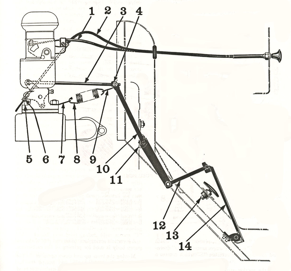

      bonsoir à tous
      je voulais savoir si qqu’un avait une photo ou un lien pour savoir comment on raccorde les câbles du choke et throttle au carbu type carter. Y a t-il un truc important ds cette manip ou est ce très facile .Merci bien

        C’est facile, et il suffit de respecter une garde de quelques mm pour que le câble ne reste pas en tension même repoussé.

          Le throtlle ne dois pas être fixé sur le carbu mais dois pouvoir coulisser sinon en cas d’accélération la tirettes va revenir avec. Il ne fait que passer au travers du trous prévu a cet effet et est maintenu par une autre pièce.

          redbull
            merci benleroy
            quand tu dis dois passer que dans le trou prévu à cet effet, tu parles du quel précisement ? (tablier?)
            Quand à la fixation tu veux dire fixé avec le serre câble (genre bague utilisée pour les freins de vélo ?) Pour le reste j’ai pigé.

              Un petit schéma ! 😉

              redbull
                super ! merci avec ça je suis paré.
