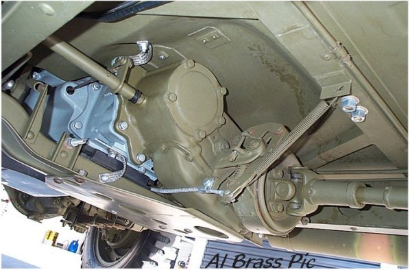

      Bonjour a tous
      suite mes petits essais sur piste, j avais note un probleme de reglage du frein a main modele ford…facile a voir ca sentait le brulé apres 100 metres. bref je decide de revisiter l’ensemble au retour et a regler l ensemble et je me rends compte que le ressort de rappel de la tige est sous forte tension c est a dire que j’ai beaucoup de mal a tirer la canne pour la mettre a l extremité (c est a dire tendre le plus possible mon cable) en enlevant le ressort de rappel ma canne utilise alors toute sa longueur et alors possible de bien doser l intensité du serrage du frein…ma question est donc la suivante quel modele de ressort de rappel utilisez vous……… j ai recupere un ressort dans mon rabiot mais fait pas l affaire….mais je pense que celui serait bien

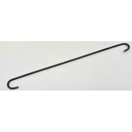

      #162754
      TyrosTyros
        tu parles de celui-ci? :
        j’ai vu sur les sites vendeurs qu’il existe cette pièce, mais je ne sais pas encore ou elle va.
        elle est nommée “crochet ressort cable frein à main”:

          #162756
          TyrosTyros
            La pièce que je montre ainsi que ton ressort ne semblent pas convenir,
            ils se montent sur la version à tambour extérieur.
            Pour le tambour intérieur le ressort semble plus long, ça expliquerait…
            edit : messages croisé, mais il te faut un ressort plus long, pas trouvé encore.

            #162757
              oui oui tu as raison nous sommes bien sur cette version exterieure et donc un ressort devrait suffir….je viens de retrouver l’image source Spear effectivement c ‘est un autre montage mais le mecanisme de frein n ‘est pas du tout le meme cela explique la difference…yes bien vu

                      #162766
                        La course du câble de frein à main est la même dans les 2 montages. Donc il me semble qu’un ressort de montage Ford avec une “rallonge” adaptée à la position du levier doit convenir pour le montage Willlys.
                        La “rallonge” pour le montage Ford doit être trop longue pour le montage Willys. Une solution peut être de la raccourcir.
                        On peut aussi en fabriquer une avec du il de fer.
