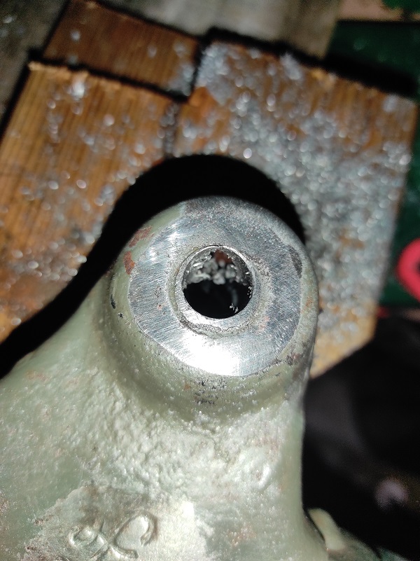

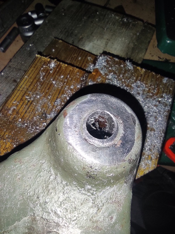

      Je voulais vous faire part d’un petit souci et un petit doute également.
      J’ai donc mon vieux châssis Ford avec ses supports d’amortisseur arrière dont l’axe avait été coupé pour je ne sais quelle raison.
      Je décide donc de percer les supports pour rien j’ai quitté un nouvel axe traversant et souder aux extrémités. Le but étant de garder la pièce originale.
      Un problème se présente à moi je découvre que les supports sont creux et malheureusement je vous montre ça en photo.
      D’après vous puis-je continuer la méthode où faut-il simplement remplacer ses supports ?
      Merci a vous

            #158708
            BazoulBazoul
              Le problème est que sur les photos j’ai retrouvé la trace de l’axe principal j’ai donc percé au même endroit à un diamètre inférieur à celui de l’axe et je tombe sur une partie creuse … Je trouve ça curieux je ne vois pas bien comment le support est conçu.

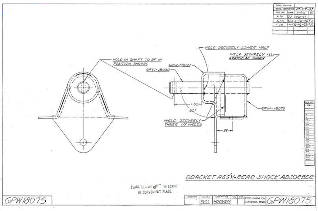

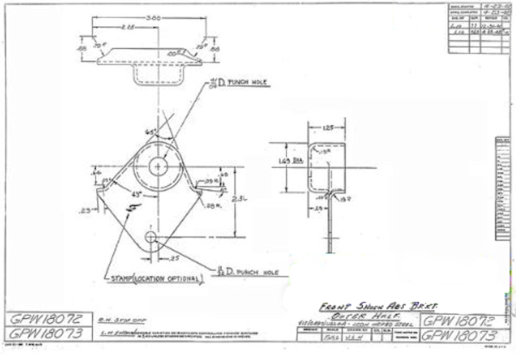

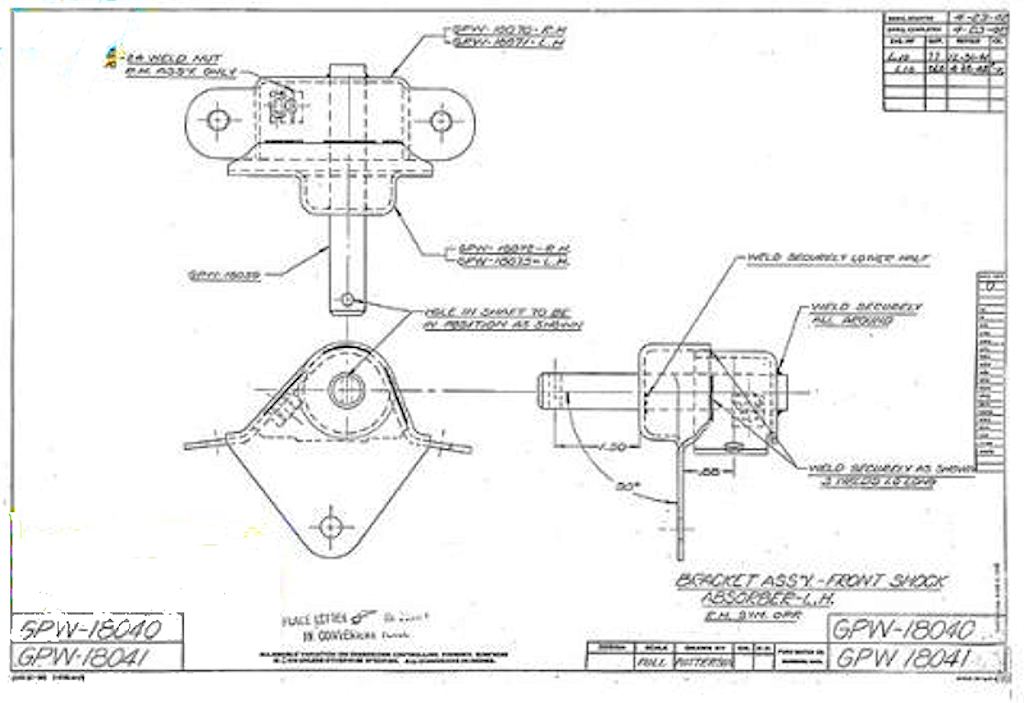

                Bonjour Bazoul,
                Un petit coup de main pour t’aider ! 😉
                Support avant (demi coquille ext.)
                Support avant assemblé
                Support arrière assemblé
                Comme expliqué par Thierry, tu peux voir que l’axe est bien traversant et qu’il est soudé à l’intérieur de la demi coquille coté extérieur du châssis et à l’extérieur de la coquille coté intérieur du châssis
                #158712
                BazoulBazoul
                  Encore une fois yellow corner au secours de la veuve et l’ophelin 🤣🤣🤣
                  La je comprends nettement mieux 👍
                  Donc j’en déduis que tout l’ensemble est creux.
                  Et sans le dériveter je ne pourrai pas le souder par l’intérieur … donc d’après vous dois-je le remplacer ?
                  #158713
                    Bonjour Bazoul,
                    Oui, le support est composé de deux tôles embouties qui sont ensuite assemblées avec un cordon de soudure.
                    Deux solutions :
                    – Tu soudes l’axe de l’extérieur (pas de dérivetage)
                    – Tu retires les rivets et tu soudes de l’intérieur …
                    Moi, personnelement j’opterais pour un support neuf.

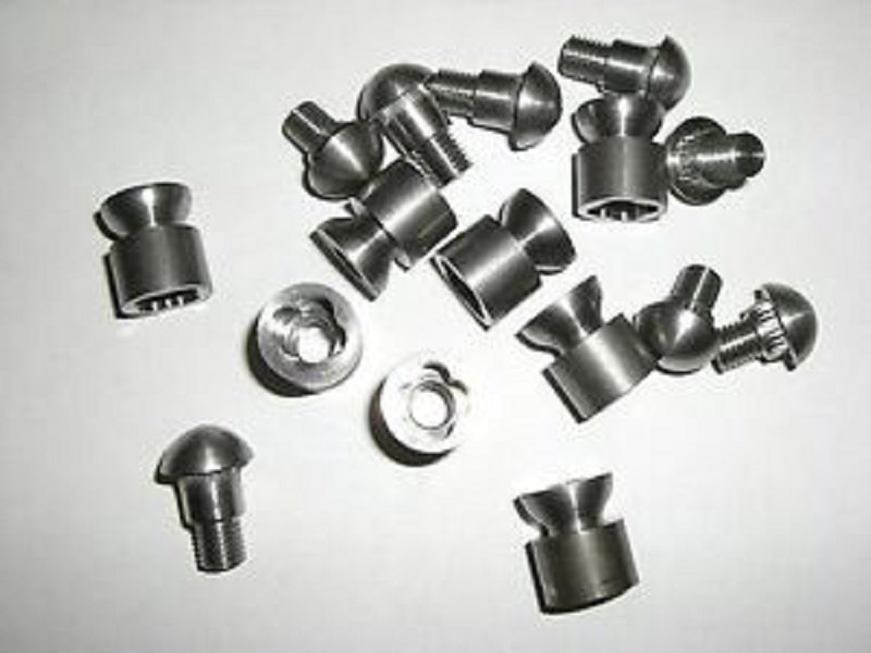

                        Il est vrai que je préfèrerais changer les supports mais le côté rivet neuf je ne suis pas du tout équipé pour.
                        Existe il une solution pour ce rapprocher au mieux du rivet original pour une esthétique au plus proche de l’aspect original.
                        #158743
                          Bonjour Bazoul,
                          Il existe des “faux rivet” qui se vissent.
                          #158746
                          TyrosTyros
                            Tu as un lien ou on peut en trouver dernièrement? Car sur les sites ou j’en avais vu, c’était indiqué: indisponible.
                            #158747
                              On en trouve sur eBay mais ça reste cher.
