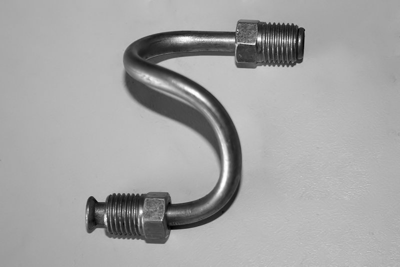

      Je viens de changer un cylindre de roue avant de jeep et j’ai eu beaucoup de mal à fixer le petit tube en “S” qui va du flexible de frein au cylindre de roue avant.
      Impossible de le faire tourner une fois qu’il est pris d’un coté.
      Avez-vous eu aussi de grosses difficultés à remplacer ce tube en “S” ?

          Le tube en “S” est une copie. D’après les fournisseurs habituels il n’y a que des repros et c’est très difficile à fixer il faut plier le “S” de façon qu’il tourne bien afin de le fixer et à chaque fois le retirer et le placer à l’étau.
          Ca marche mais 15mn pour changer le cylindre et 2h pour fixer le tube en “S”. Ca fait beaucoup.

            Encore une fois, il semble difficile d’obtenir une copie “conforme” à l’original ! Ce n’est pourtant pas si compliqué que ça !
            J’ai bien fait d’en garder une demi-douzaine au chaud … Au cas où ! 😉
            Voici une copie : (on voit bien que le “S” est mal formé)

              personnellement j’ai placé 4 “copies” sans aucun soucis.
              Quelques difficultés juste pour placer la languette en U qui maintient le flexible en place mais pour le reste ca roule.
              Il faut jure laisser un peu de mou sur toutes les pièces afin de permettre le placement et le serrage.

                J’ai moi aussi installé 4 copies et j’ai eu du mal à les installer. Le cintrage n’était pas parfait et il fallu le réajuster.
                je confirme les copies de chez Jeppmachintruc, ne sont pas complètement parfaites, mais adaptables.
