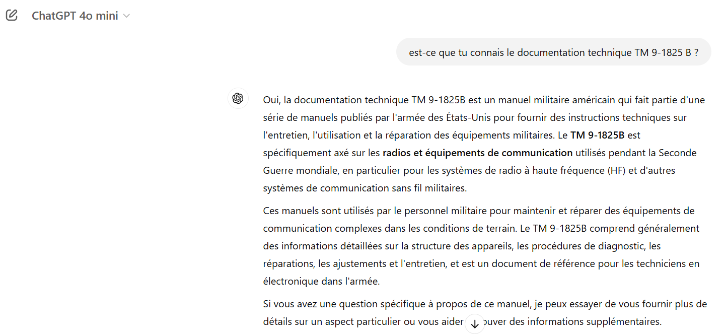

J’ai essayé Chat GPT qui me dit ceci:
“3,8 ohms entre les bornes des inducteurs hors carcasse : Normal.
Résistance entre les inducteurs et la masse de la carcasse : Doit être très élevée (proche de l’infini).”

1 janvier 2025 à 20h08 #167010😂
Je suis quand même étonné de toute cette connaissance…

Pour info ce n’est ni de la connaissance ni du raisonnement mais juste une analyse statistique de la succession des mots.
1 janvier 2025 à 21h11 #167017Pour une IA, elle sera imbattable pour répondre à une question technique. Il n’y a aucun raisonnement en ligne de compte.
Exemple:
2 janvier 2025 à 7h39 #167018il est fort probable que des soucis de charge proviennent des charbons ou du régulateur, c’est les deux causes les plus probable et je n’ai pas consulté l’IA !

Bien vu, l’IA répondu une connerie 🙂 🙂
