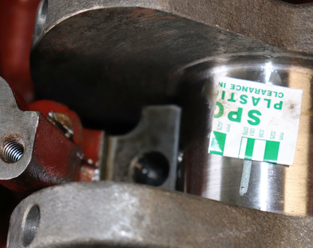

              Dans le TM il est indiqué un je de 0,025 mm et contrairement aux autres cotes de jeux, il n’est pas indiqué de ‘fourchette’ de tolérance.
              Je mesure un jeu de 0,051 mm sur les trois paliers 🙁
              Je n’ai pas de palmer assez grand pour mesurer la cote du maneton et demain je démonterai le vilebrequin pour contrôler l’épaisseur des coussinets neufs.
              Mais avant, y a t’il une tolérance 😕
              #156914
              SystemSystem
                C’est dans la tolérance du MAT 3422–1 comme indiqué plus haut.
                Pas de fourchette dans le TM10– 1349 peut être encore une erreur.
                Pierre.
                #156915
                  Bonjour Pierre
                  Heureusement tu reste vigilant 😛
                  Merci 🙂
                  Faut que je change de lunette ….
                  Une image …
                  [ Edité par Michel94 le 2/11/2020 11:23 ]
