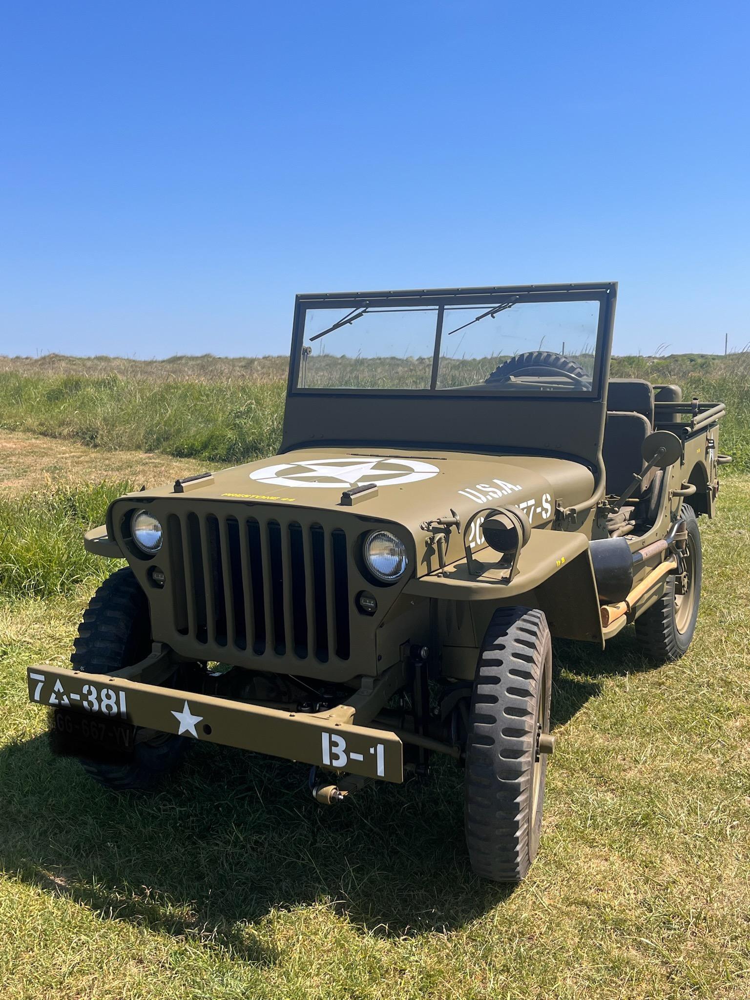

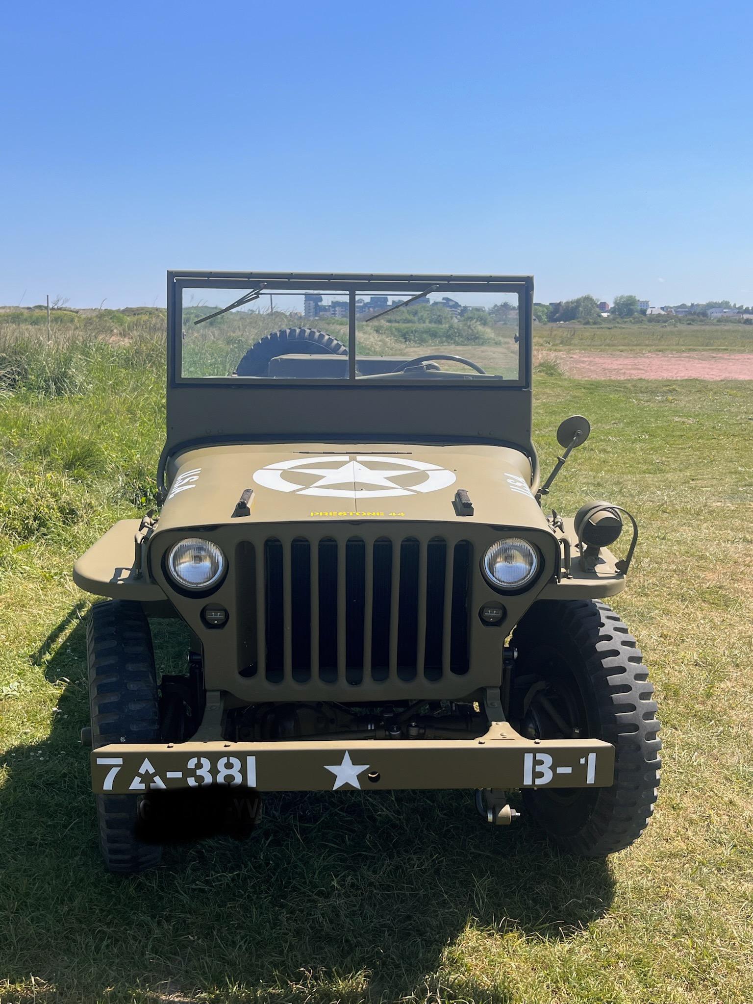

          en réponse à : Identification Willys MB 3 #9096
          Alex1469Alexis
            rare sont les jeeps qui ont encore leur moteur d’origine… faut il encore être capable de le démontrer avec certitude…
            le fait d’avoir un moteur FR plutôt que US peut te permettre de discuter un peu le prix a l’achat, si la voiture est chère et ou vendue comme la perle rare refaite à l’origine. A mon sens mieux vaut un moteur Hotchkiss dans une US qu’un moteur reconstruit avec un carter et une culasse de reproduction (ce qui serait pour moi un point d’inquietude.)

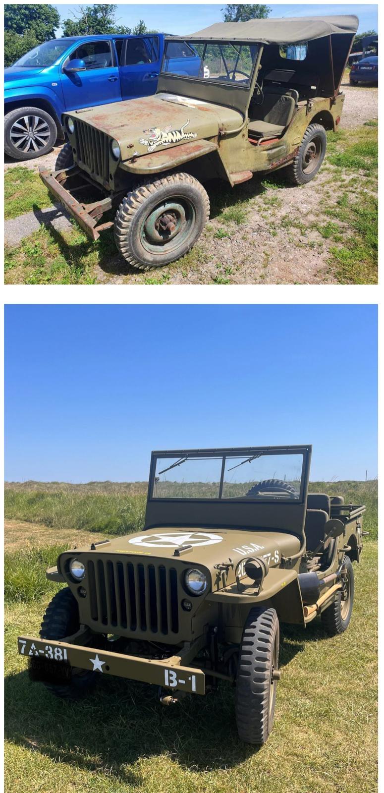

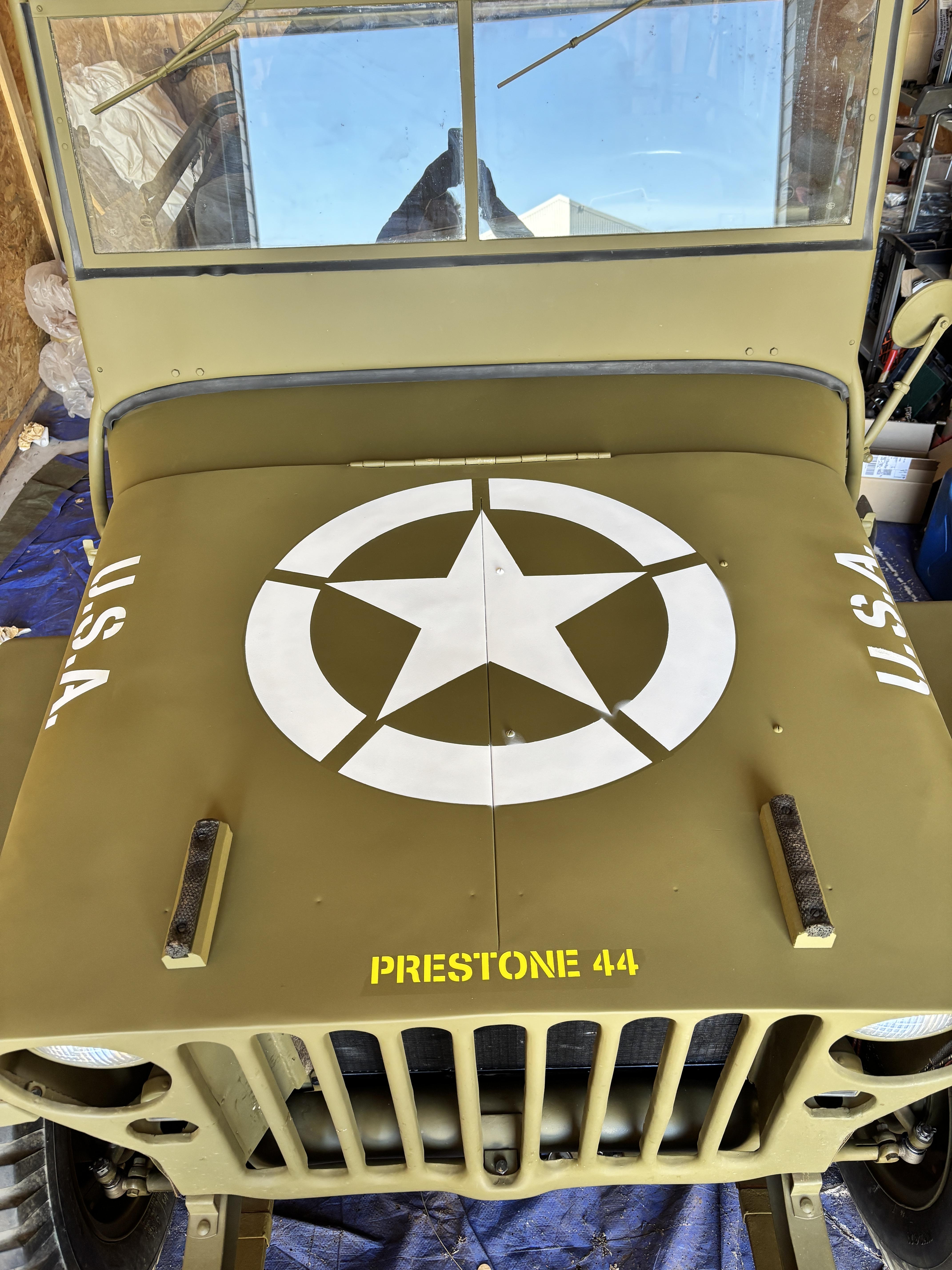

            en réponse à : Identification Willys MB 2 #8924
            Alex1469Alexis
              @webmaster
              quand tu dis:(même si on note des balais d’essui glace manuel et un emplacement pour le shipping plate (les périodes ne sont pas cohérentes).
              -> pour moi les shipping plates sont arrivées en 44 et les essuis glaces a depression sur les M201 ou toute fin de production des MB non?
              en réponse à : Identification Willys MB 2 #8923
              Alex1469Alexis
                effectivement celle-ci me semble beaucoup plus cohérente, et plus proche de la configuration d’origine.  Quelques détails a éclaircir comme le contacteur de feu tirette et l’emplacement de la shipping plate (deux éléments pas de la meme période…)
                en réponse à : Identification Willys MB #8922
                Alex1469Alexis
                  moi ce qui me choque le plus, c’est un chassis ford avec une plaque MB… cela a visiblement été ajouté à la suite. A voir a quoi correspond ce numero de chassis.
                  Pour le reste cela ressemble beaucoup a une ERGM… avec un mix de piece FR/US. Par ailleurs on note de plaques laiton?

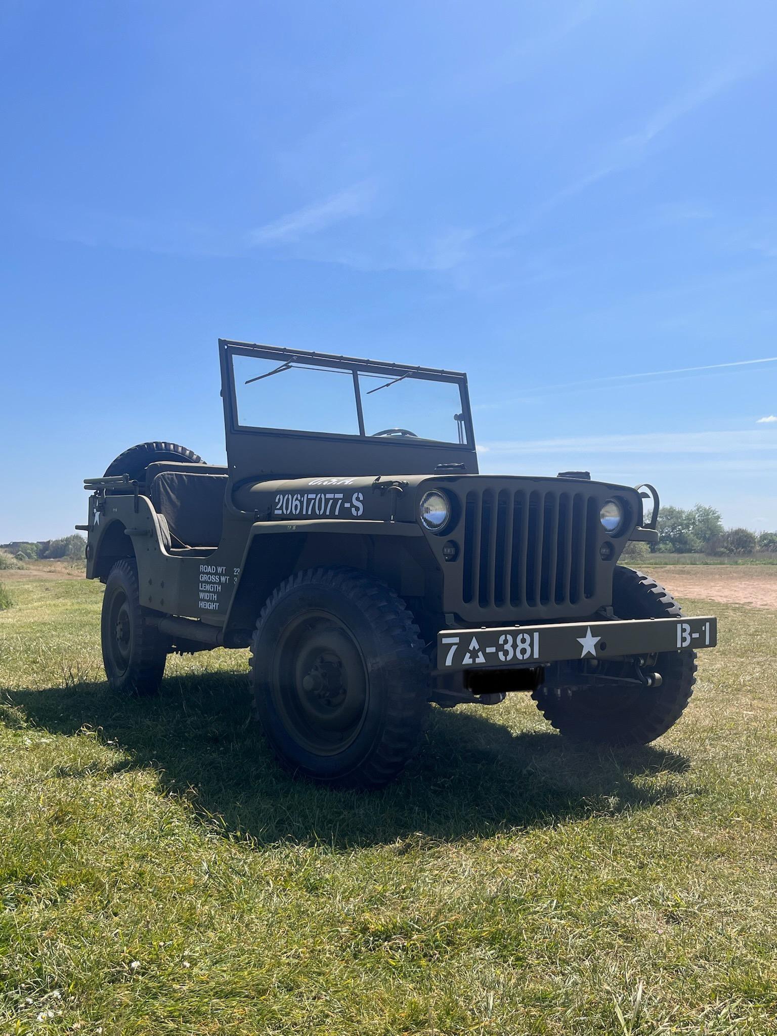

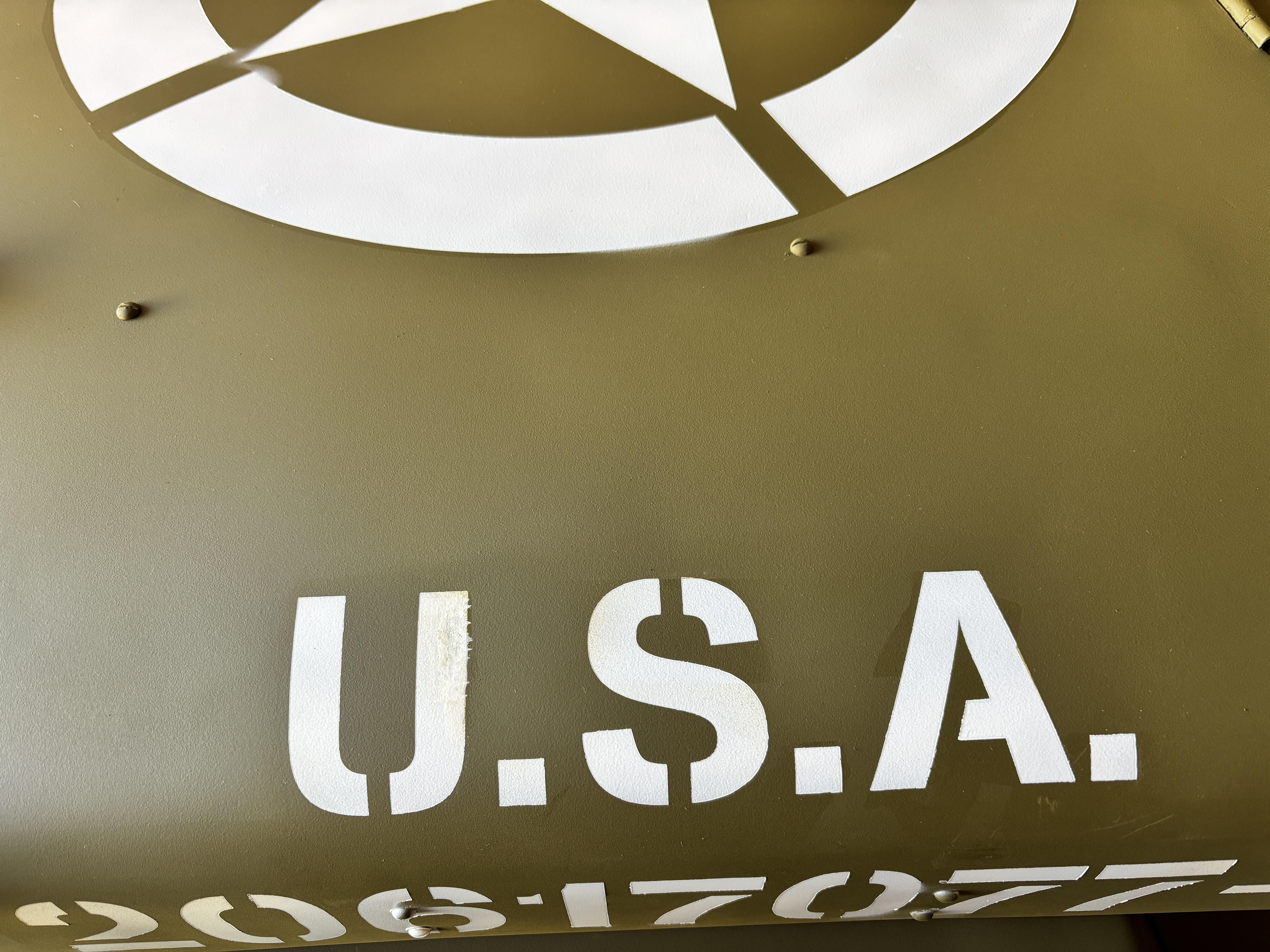

                  en réponse à : Identification Willys MB #8858
                  Alex1469Alexis
                    Le mieux est effectivement de commencer par le debut, type (willys/ford/hotchkiss/ERGM…) numéro de chassis, caisse, moteur … comme indiqué le numero de capot n’est pas un preuve en soi. En l’occurrence 204xxxxx n’est pas un numero de Juin 44 -> il devrait être 206xxxxx
                    Avec quelques photos ce sera un plaisir de t’aider a dégrossir un peu le pedigré de ta peut-être future jeep.
                    Enfin en ce qui concerne l’historique militaire, c’est quasi mission impossible sauf à avoir beaucoup de chance, car il n’existe aucun registre des affectations de véhicules pour l’armée US … La seul chance est des photos d’epoque … avec un numéro de capot visible … mais encore faut-il être certain de celui présent sur la jeep !
