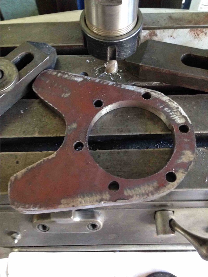

      en réponse à : Freins a disques #147134
      chanaum
        Photos
        [ Edité par Yellow-corner le 24/9/2016 10:38 ]
