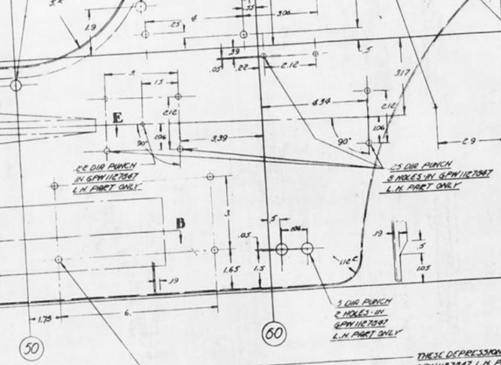

          en réponse à : pelle et hache #156112
          snacbar
            soir,
            bien plus pratique à l’usage un seul passage de sangle dans les pontets.
            le plan est celui ford et ma jeep est une 201. il y a bien l’emplacement pour le troisième pontet.. souvent il y a des vis pour boucher les trous ou du mastic…
            a plus

            en réponse à : pelle et hache #156107
            snacbar
              voici un extrait du plan Ford.
              pour les observateurs il s’agit ici d’un montage avec trois cavalier pour la pelle.
              et ici le montage
              snac
              a plus (j’ai du mal donc j’édite …..)
              [ Edité par snacbar le 14/8/2020 15:12 ]
