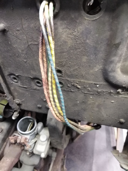

Bonjour spear, c’est pour refaire mon faisceau complet a l’identique de l’origine avec les même couleurs ( ma jeep en cours de restauration possède encore le faisceau d’origine) je n’est pas trouver les même couleurs avec les bons traceurs chez nous, et le cout est de environ 240 euros frais d’expéditions et taxes inclus.
Petite photo d’une partie du faisceau d’origine
